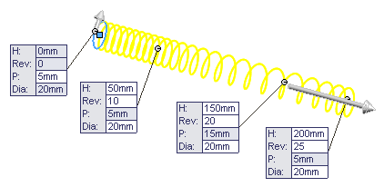

Геликоид с переменным шагом
Геликоид с переменным шагом можно определить, задав параметр Высота и вращение.
Ранее только параметры Шаг и вращение и Высота и шаг были доступны для параметра Переменный шаг, а параметр Высота и вращение мог использоваться только при определении геликоида с постоянным шагом.
В детали выберите эскиз, содержащий круг. Нажмите Вставка > Кривая > Геликоид/Спираль. В PropertyManager (Менеджере свойств) в разделе Определено выберите Высота и вращение. В разделе Параметры выберите Переменный шаг. Задайте значения для В и Вращ. в таблице.
