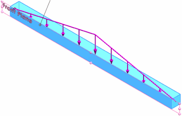

Распределение общей нагрузки
Распределяет указанные Вами общую силу или вращающий момент по длине балки. Нагрузки не применяются к концам балки. Форма распределения может быть параболической, треугольной или эллиптической.
Центральное распределение нагрузки
Применяет указанные Вами силу или момент к центру балки. Нагрузки уменьшаются с каждой стороны от центра в зависимости от выбранного распределения и определены на единицу длины. Нагрузки не применяются к концам балки.

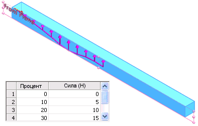

Распределение нагрузки, управляемое таблицей
Применяет значения силы в определенных месторасположениях по длине балки. Вы указываете месторасположения как проценты или как расстояния от одного конца балки. Можно выбрать линейную или кубическую схему интерполяции для промежуточных месторасположений, не указанных в таблице.
Можно сохранить таблицу как файл .txt или .csv для использования в будущем.
