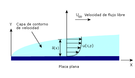

La convección está ligada al concepto de una capa de contorno que es una delgada capa de transición entre una superficie, que se supone adyacente a las moléculas estacionarias, y el flujo de fluido en el entorno. Esto se puede observar en la siguiente figura que muestra un flujo sobre una placa plana.
Donde u(x,y) es la velocidad de dirección x. A la región que va hasta la arista externa de la capa de fluido, definida como el 99% de la velocidad de la corriente libre, se denomina espesor de la capa de contorno del fluido d(x).
