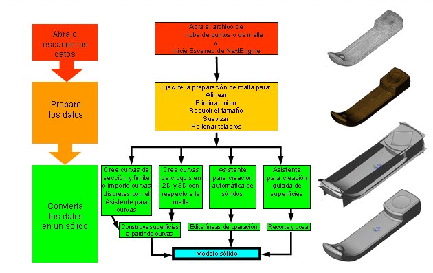

Dos métodos de conversión de datos de escaneo en un modelo sólido:
Creación semimanual: Referencia directa a la malla
Referencia directa a la malla es útil para superficies muy complejas, como por ejemplo productos de consumo.
Utilice la función Creación automática del Asistente para superficies para crear automáticamente superficies a partir de una malla. La Creación guiada del Asistente para superficies precisa más interacción con el usuario y funciona bien en modelos con formas mayoritariamente analíticas (formas simples, como piezas mecanizadas), pero no para piezas complejas.
Malla
Croquis
Superficies
Sólido
  1. Abra los datos de escaneo (la malla o nube de puntos).
  2. Prepare la malla con el Asistente de preparación de malla para crear una operación de malla.
  3. Seccione la malla mediante Vista de sección en la barra de herramientas Ver.
  4. Croquice curvas 2D y 3D en la operación de malla.
  5. Construya superficies utilizando curvas. Utilice el Asistente para curvas para crear curvas de sección y de superficie limitante. También puede importar y editar archivos IGES, IBL, CSV y TXT que contengan datos de punto que definen conjuntos de curvas discretas.
  6. Analice y refina las superficies mediante la herramienta Análisis de desviación.
  7. Recorte y cosa las superficies.
  8. Cree el modelo sólido.
Creación semiautomática utilizando asistentes
Los asistentes de preparación de malla y superficie le guían a través del proceso de ScanTo3D. Si ya tiene datos de malla limpios, utilice sólo el Asistente para superficie para crear un modelo sólido. Utilice la opción de creación automática del Asistente para superficie para formas anatómicas y orgánicas. Use la opción de creación guiada para caras analíticas. Utilice la herramienta Análisis de desviación para analizar y refinar superficies.
  3. Utilice el Asistente para superficie para crear superficies a partir de la operación de malla usando la creación guiada o automática.
  4. Recorte y cosa las superficies.
  5. Cree el modelo sólido.
