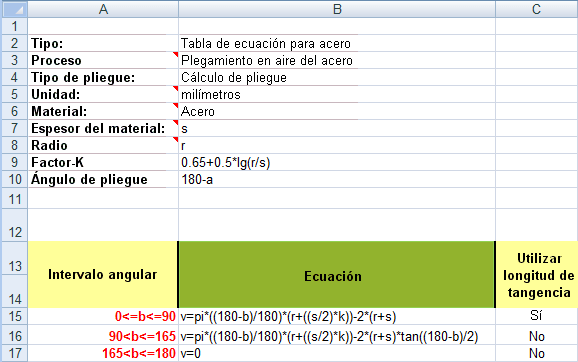

Ejemplo de una tabla de cálculo de pliegue:
Columna A Muestra las variables utilizadas en ecuaciones:
  • s = espesor de material
  • r = radio de pliegue
  • factor-k = factor-k (ouede utilizar una ecuación o un valor)
  • ß = ángulo de apertura
Intervalo angular Permite definir los intervalos angulares. El intervalo angular define los distintos intervalos que deben utilizarse para determinados cálculos.
  • Defina el valor angular más pequeño de un intervalo a la izquierda de ß
  • ß = variable de ángulo
  • Defina el valor angular más grande de un intervalo a la derecha de ß
Ecuación Permite definir una ecuación para utilizarla en el intervalo angular. También puede utilizar un valor constante.
Utilizar longitud de tangencia Permite determinar el método para cálcular bridas: intersección virtual o longitud de tangencia.
La ecuación que calcula la longitud desarrollada es: LD = A + B + V, donde V puede ser un valor negativo. Cuando V es negativo, el resultado es igual que utilizar deducción de pliegue, si bien la ecuación es para fibra neutra de pliegue.
Intervalo angular Ejemplo
0 <= ß <= 90 Longitud de tangente = Sí
90 < ß <= 165 Longitud de tangente = No
165 < ß <= 180 Longitud de tangente = No
