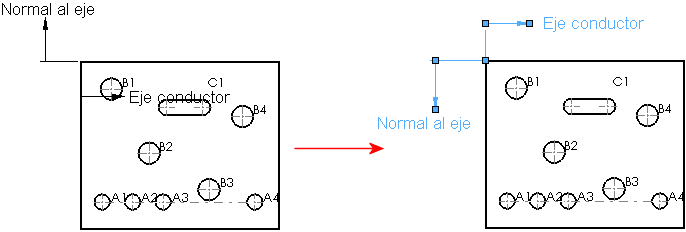

En la zona de gráficos, seleccione un vértice para especificar el Origen
Se puede seleccionar un eje X y un eje Y para definir un vértice como la referencia. También se puede arrastrar la referencia de origen a la posición después de colocar la tabla.
Vértice seleccionado como origen |
Aristas seleccionadas como ejes X e Y |
