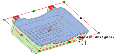

  • Dirección de desmoldeo. Seleccione una cara plana, una arista lineal o un eje para indicar la dirección de desmoldeo. Para ajusta la dirección de desmoldeo, seleccione Sistema de referencia de ajuste y arrastre el sistema de referencia.
  • Clasificación de caras. Cuando está seleccionada, el análisis examina cada cara del modelo, con base en el ángulo de salida. Al hacer clic en Calcular, cada cara se visualiza en un color distinto. Cuando está desactivada, el análisis genera un mapa de contorno de los ángulos de las caras.

En la zona de gráficos, cada cara muestra un color con base en el Ángulo de salida que haya seleccionado.
Los resultados del análisis de ángulo de salida mostrados en Configuraciones de color se agrupan en cuatro categorías cuando especifica Clasificación de caras:
  • Ángulo de salida positivo. Muestra cualquier cara con un ángulo de salida positivo, con base en el ángulo de salida de referencia que haya especificado. Un ángulo de salida positivo significa que el ángulo de la cara, con respecto a la dirección de desmoldeo, es mayor que el ángulo de referencia.
  • Ángulo de salida negativo. Muestra cualquier cara con un ángulo de salida negativo, con base en el ángulo de salida de referencia que haya especificado. Un ángulo de salida negativo significa que el ángulo de la cara, con respecto a la dirección de desmoldeo, es menor que el ángulo de referencia negativo.
  • Ángulo de salida necesario. Muestra cualquier cara que requiera ser corregida. Éstas son caras con un ángulo mayor que el ángulo de referencia negativo, y menor que el ángulo de referencia positivo.
  • A ambos lados. Muestra cualquier cara que contenga ángulos de salida de tipos negativo y positivo. Normalmente, éstas son caras que requieren la creación de una línea de partición.
