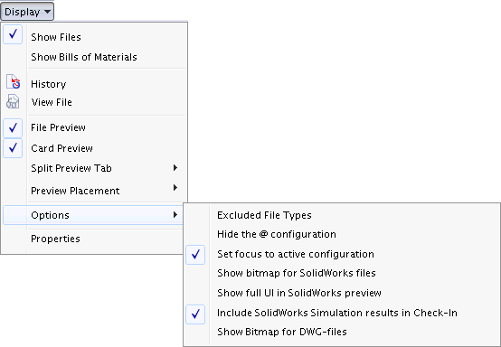

Todos los comandos se agrupan en cuatro menús de Enterprise PDM en la parte superior del panel de visualización de archivos.
Los nuevos menús reducen la longitud del menú contextual. Sin embargo, los comandos que se utilizan con mayor frecuencia aún se encuentran disponibles al hacer clic con el botón derecho del ratón.
Los comandos disponibles dependen de su selección.
Haga clic en Acciones para acceder a las acciones que puede realizar, como registrar o traer archivos.
Haga clic en Modificar para acceder a los comandos que le permiten realizar modificaciones, como el cambio del estado de un archivo.
Haga clic en Mostrar para controlar la visualización del almacén en el panel de visualización de archivos. El submenú Opciones le permite elegir las opciones de visualización como Establecer centro de atención en configuración activa y Mostrar mapa de bits para los archivos de SolidWorks. Mostrar también le permite ver un historial del documento seleccionado, abrirlo en el Visor de archivos de SolidWorks Enterprise PDM o ver sus propiedades.
Haga clic en Herramientas para acceder a herramientas como Búsquedas de EPDM, Copiar árbol, Editor de notificaciones, Generador de informes o la herramienta Administración de EPDM.
