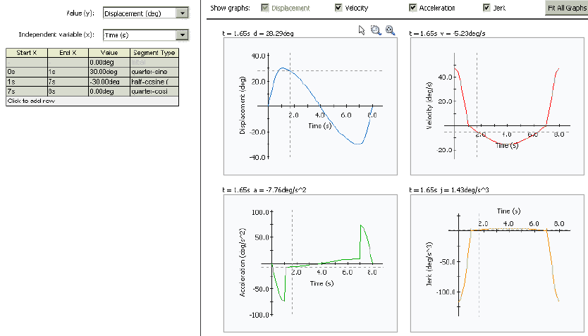

Generador de funciones para funciones de fuerza y motor
Puede utilizar el Generador de funciones para definir los perfiles de motor o fuerza a partir de un conjunto de datos importado. También puede utilizar el Generador de funciones para definir un perfil de motor o fuerza a partir de una expresión matemática o funciones interpoladas a lo largo de segmentos conectados. Para los perfiles de motor, puede especificar tiempo, ángulo de ciclo o cualquier resultado como la variable independiente.
Para abrir el Generador de funciones desde un estudio de movimiento, haga clic en Motor (barra de herramientas MotionManager) y en el PropertyManager, para Tipo de motor, haga clic en una de las siguientes opciones:
  • Segmentos. Define el perfil a partir de funciones continuas y parciales de tiempo o ángulo de ciclo.
  • Puntos de datos. Define el perfil a partir de un conjunto de datos interpolados como una función del tiempo, ángulo de ciclo o resultados del estudio de movimiento.
  • Expresión. Define el perfil como una expresión matemática del tiempo, el ángulo de ciclo o los resultados del estudio de movimiento.
Puede acceder al Generador de funciones desde el PropertyManager Fuerza.
Algunas opciones del Generador de funciones no están disponibles para estudios del tipo Animación o Movimiento básico.
