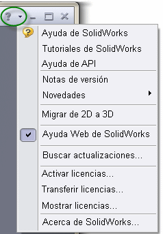

  • Óvalo de Búsqueda de SolidWorks
  • Un menú desplegable de opciones de ayuda
