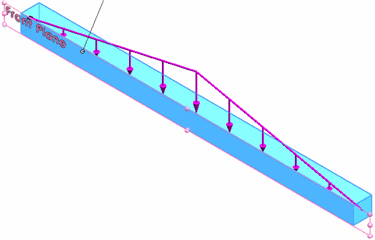

Distribución centrada de cargas
Aplica la fuerza o el momento especificado en el centro de la viga. Las cargas disminuyen en uno y otro lado del centro de acuerdo con la distribución seleccionada, y se definen por longitud de unidad. No se aplica ninguna carga en los extremos de la viga.

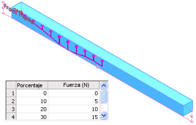

Distribución de carga conducida por tabla
Aplica los valores de fuerza en ubicaciones específicas a lo largo de la viga. Especifique las ubicaciones como porcentajes o como distancias de un extremo de la viga. Puede seleccionar entre esquemas de interpolación lineales y cúbicos para ubicaciones intermedias no especificadas en la tabla.
Puede guardar la tabla como un archivo .txt o .csv para uso futuro.
