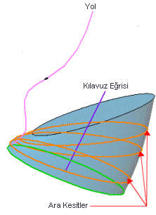

Ara Süpürme Kesitlerinin Önizlemesi
Kesit, yol ve kılavuz eğrileri ile belirlenen yörüngeyi takip ederken bir süpürmedeki ara kesitler, kesitin adım adım önizlemesini verir.
Süpürmedeki ara kesitleri görüntülemek için:
NOT: Süpürmeyi oluşturmadan önce bu seçeneği etkinleştirebilirsiniz.
  1. FeatureManager tasarım ağacında Süpür unsuruna sağ tıklayın ve Unsuru Düzenle'yi seçin.
  2. Kılavuz Eğrileri altında, Kesitleri Göster'e tıklayın.
  3. Önizlemelerde gezinmek için Yukarı ve Aşağı oklara tıklayın.
