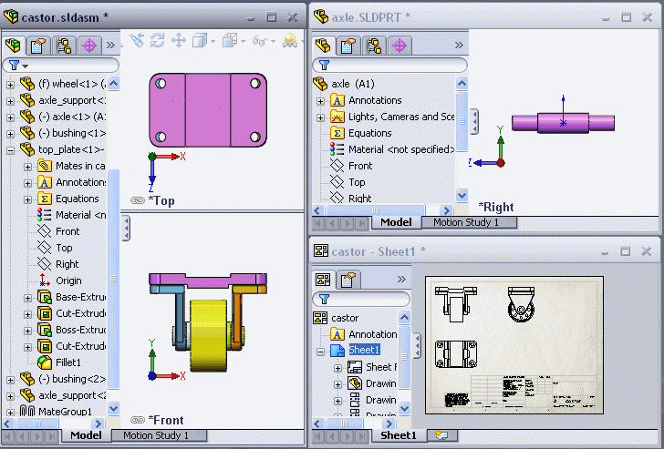

SolidWorks uygulamasında, tüm parça, montaj ve teknik resme belge adı verilir ve her belge ayrı bir pencerede görüntülenir. (Yine de her teknik resim belgesi birden çok teknik resim çalışma sayfası içerebilir.)
  • Grafik alanında olabildiğince alan kazanmak için menüleri, durum çubuğunu, Görev Panosunu ve FeatureManager tasarım ağacı alanını gizleyen Tam Ekran Modu'nu kullanın. Tüm açık araç çubuklarının ve FeatureManager tasarım ağacı alanının görünürlüğünü ayrı olarak değiştirebilirsiniz.
  • Menü çubuğundaki belge adının yanındaki yıldız işareti (*) belgenin en son kaydedildikten sonra değiştirildiğini gösterir.
  • Açık belgeleri kapatmak için Pencere, Tümünü Kapat'a tıklayın.
