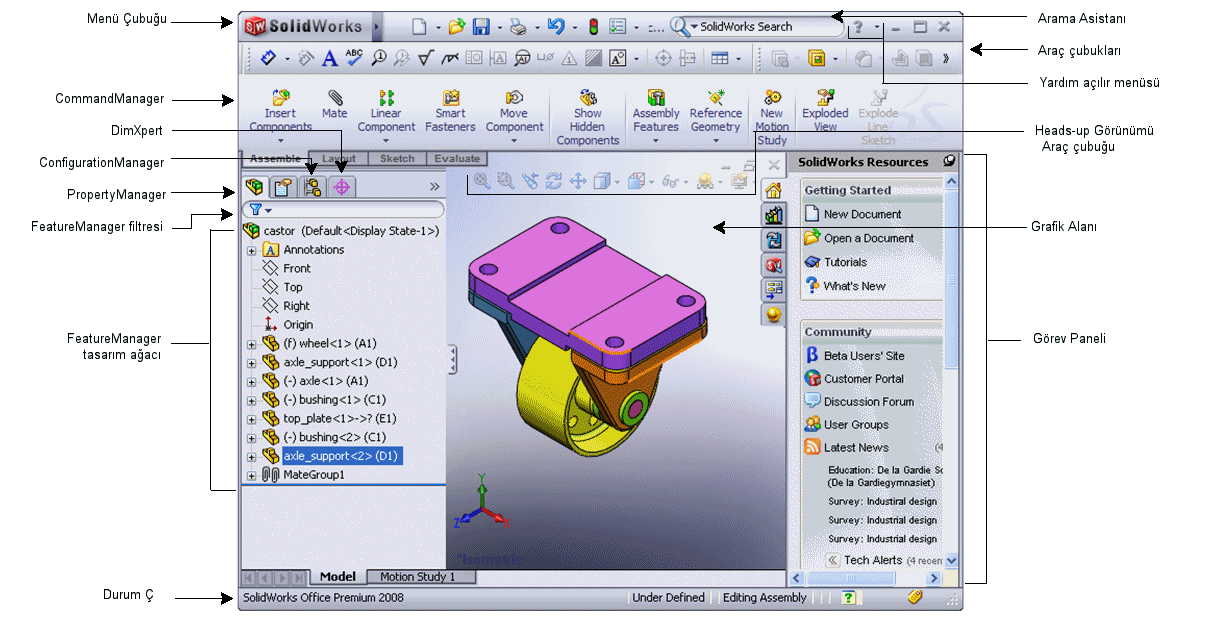

SolidWorks kullanıcı arayüzünün temel elemanları şunlardır:
Menü çubuğu
PropertyManager
Durum çubuğu
CommandManager
ConfigurationManager
FeatureManager Tasarım Ağacı
Görev Panosu
Arama Asistanı
Araç Çubukları
