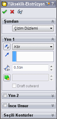

PropertyManager grafik alanının solundaki panelde bulunan PropertyManager sekmesinde görünür. PropertyManager'da tanımlanan objeleri veya komutları seçtiğinizde açılır. Araçlar, Seçenekler, Sistem Seçenekleri, Genel seçeneğinden başka durumlarda da açılıp açılmayacağını belirleyebilirsiniz.
  • Başlık Çubuğu. Unsur simgesi ve unsur adı (örneğin Ekstrüzyon1) (salt okunur).
  • Düğmeler.
Tamam. Seçimleri kabul eder, komutu çalıştırır ve PropertyManager'ı kapatır.
İptal. Seçimleri yok sayar ve PropertyManager'ı kapatır.
Önizleme. Unsurun bir önizlemesini görüntüler.
Yardım. İlgili yardım başlığını açar.
Görünür Tut. PropertyManager'ı açık iliştirir.
Geri. Önceki adıma geri döner.
İleri. Sonraki adıma ilerler.
Geri Al. Önceki işlemi geri alır.
  • Mesaj . Sizi sonraki adıma yönlendiren, genellikle sonraki adımı uygulamak için çeşitli yollar listelenen bir metin kutusu.
  • Kutuları Grupla. Bir grup başlığı (örneğin Yön 1) altında ilgili düğmeler, liste kutuları ve seçim kutularının genişletilebilecek veya daraltılabilecek bir koleksiyonu.
  • Seçim Kutuları. Grafik alanında veya FeatureManager tasarım ağacında seçimler kabul eder. Etkinleştirildiğinde kutular pembedir. Seçim kutusunda bir öğeyi seçtiğinizde öğe grafik alanında vurgulanır. Bir kutudan seçimleri silmek için sağ tıklayıp Sil'i (bir öğe için) veya Seçimleri Temizle'yi (tüm öğeler için) seçin.
