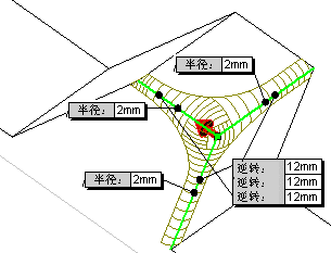

逆转圆角预览范例
逆转圆角以完全预览 显示,三条边线均应用了相同的 12mm 逆转 距离
逆转圆角以完全预览显示,三条边线应用了不同的逆转距离
逆转距离 对所有边线相同(12mm)
逆转距离 对所有边线不同(4mm, 8mm, and 12mm)
