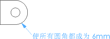

该范例显示如何为注释使用注解样式。
  1. 生成用于一个以上工程图中的注释。
  2. 将样式添加到工程图文档。
  3. 设计库中保存样式以在另一工程图中使用。
    当您保存到设计库时,注释可从所有工程图、零件和装配体中通过使用拖放而进行访问。
  4. 打开设计库中的注解文件夹查看保存的注释。
