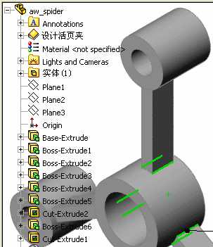

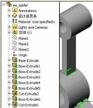

在零件/装配体中使用透明弹出式 FeatureManager。弹出式设计树为透明。当清除选择时,弹出式设计树不透明。
透明弹出式 FeatureManager 设计树
不透明弹出式 FeatureManager 设计树
