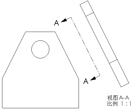

视图标号文字范例

- 标号显示选项:
- 层叠。显示视图标号时,名称和标号将层叠显示在比例的上方。
- 直排。在同一行中显示名称和标号。
| 在视图上方显示标号
选择此项可在视图上方显示标号。 |
