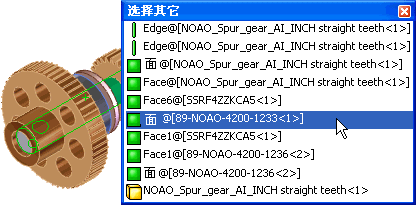

    • 指针变成 pointer_Select_Other.gif,一方框出现,在指针下有按出现顺序列举的项目(面、边线、子装配体等等)清单。一图标显示实体类型(面、边线等)。
    • 将指针停留在清单中的项目上以在图形区域中高亮显示。
    • 要滚动查看整个列表,按 Tab 或滚动鼠标中间按钮。
    • 您可以用鼠标右键单击模型来隐藏面,显示其他隐藏的面和边线。
  2. 在清单或图形区域中单击以选择一项目。
