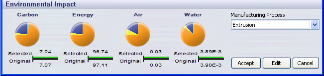

环境影响仪表板
仪表板提供有关查找类似材料对话框中的材料的环境影响的实时反馈。该仪表板与 Sustainability 任务窗格中的环境影响仪表板相似。
| 饼图和比较条形图 |
饼图显示您在类似材料列表中选定材料的环境影响。条形图将选定的材料(选定)与您启动查找类似所使用的材料(原有)进行比较。 |
| 制造过程 |
设置选定材料的制造过程。 |
| 接受 |
用选定材料的类别和名称来填充 Sustainability 任务窗格的材料部分,并关闭查找类似材料对话框。 |
| 编辑 |
清除类似材料的列表并显示默认的搜索准则框,以便您使用另外的设置来执行新的搜索,以查找类似材料。 |
| 取消 |
关闭查找类似材料对话框。 |
