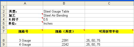

生成钣金规格表
这些表格包括在 SolidWorks 应用程序中,位于:<安装目录>\lang\<语种>Sheet Metal Gauge Tables\。
如果您生成钣金规格表,请用分号 - ;- 作为值之间的分隔符。
