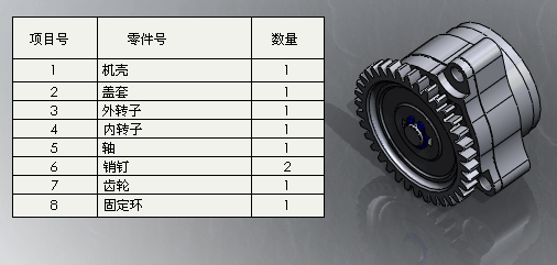

您可在装配体文件中生成材料明细表 (BOM)。
通过单击插入 > 表格 > 材料明细表在装配体中生成材料明细表。在 PropertyManager 中设置好参数后,单击图形区域以放置材料明细表。
材料明细表出现在 FeatureManager 设计树的表格文件夹内。材料明细表特征旁边将出现材料明细表适用的配置的名称。
生成装配体材料明细表并保存装配体后,可以将材料明细表插入参考的工程图。另外,您可链接装配体材料明细表和工程图材料明细表。
装配体文件中的材料明细表不支持零件序号状态列。
