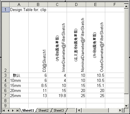

  1. 插入一系列零件设计表以生成配置。包括以下:
    • 过滤数据尺寸
    • 其它与线夹大小变化的尺寸(如线夹的半径,D3@Sketch1
    • 不同线夹大小的名称和数值
一个大小的 InnerDiameter(内径)必须小于下一大小的 OuterDiameter(外径),这样整个配置组可覆盖从最大到最小的整个大小范围,无任何缝隙。
  1. 在表格外单击以将之关闭。
    若想显示由系列零件设计表所添加的配置,选择配置标签 。用右键单击配置名称并选择显示配置
  2. 保存此零件。
当编辑线路时,线夹在电缆直径更改时自动调整到适当配置的大小。
