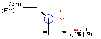

几何要求 - 弯管
要想使零部件在 SolidWorks Routing 中用为弯管,要求有以下项。
步路草图和尺寸的名称有大小写之分。
必需项
示例
弯管圆弧
  • 命名为弯管圆弧草图
  • 代表弯管的中心线的圆弧,尺寸命名为:
    • 折弯半径@弯管圆弧
    • 折弯角度@弯管圆弧
线路
  • 草图
    • 命名为线路
    • 位于垂直于圆弧一端的基准面上
  • 代表弯管外径的,尺寸命名为直径@线路
  • 在圆心和圆弧中心之间的尺寸
    • 命名为折弯半径@线路
    • 连接折弯半径@弯管圆弧
特征
扫描 ,使用:
  • 线路作为轮廓
  • 弯管圆弧作为路径
  • 薄壁特征选项来设定壁厚
