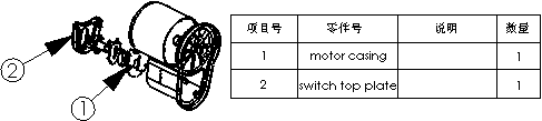

当您将成组的零件序号插入到工程图或装配体文档中,或当您选择现有成组的零件序号时,成组的零件序号 PropertyManager 将会打开。 属性适用于选定的零件序号。
零件序号设定
| 样式 |
从清单中选择一零件序号形状和边界的样式。
如果您选择圆形分割线,下部文本框将可使您为零件序号的下半部插入数据。 通过使用圆形分割线样式,零部件的项目编号和数量将显示在零件序号中。 可将数据更改为文本、自定义属性或零部件参考。

| 零件序号文本源 |
在装配体中,指定零件序号从何处获得其编号:
- 装配体结构
- 根据 FeatureManager 设计树中零部件的顺序而使用编号。
- 材料明细表<n>
- 使用在材料明细表中显示的顺序。
