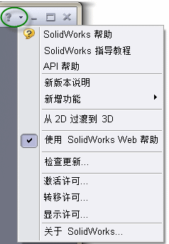

  • SolidWorks 搜索椭圆区域
  • 帮助选项的弹出菜单
