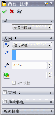

PropertyManager 概述
PropertyManager 出现在图形区域左侧窗格中的 PropertyManager 标签
上。它在您选择在 PropertyManager 中所定义的实体或命令时打开。您可选择它是否在工具、选项、系统选项、一般中的其它情形中打开。
良好。接受选择、执行命令、及关闭 PropertyManager。
取消。忽略任何选择并关闭 PropertyManager。
预览。显示特征的预览。
帮助。打开相应的帮助主题。
保持可见 。将 PropertyManager 钉住为打开。
上一步。返回到上一步。
下一步。转到下一步。
撤消。撤消先前操作。
