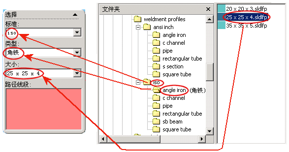

焊件轮廓的默认位置为<安装目录>\data\weldment profilesweldment profiles (焊件轮廓)文件夹中的子文件夹结构决定出现在结构构件 PropertyManager 中的选择。PropertyManager 中的选择框及相应的 Windows 资源管理器文件夹和文件结构设定如下:
  • <本营> 文件夹。包含一个或多个<标准>文件夹。在下例中,weldment profiles(焊件轮廓)为<本营>文件夹,包含两个<标准>文件夹 (ansi inchiso)。在 PropertyManager 中,每个<标准>文件夹的名称在标准中作为选择出现。
  • <标准>文件夹。包含一个或多个<类型>文件夹,如 angle iron(角铁)c channel(C 槽)pipe(管道),等等。在 PropertyManager 中,在选择标准后,其每个<类型>子文件夹的名称在类型中出现。
  • <类型>文件夹。包含一个或多个库特征零件。在 PropertyManager 中,在选择类型后,库特征零件的名称在大小中出现。
结构构件 PropertyManager:
资源管理器:
