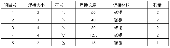

您可以在工程图中插入焊接表。
使用焊接表汇总焊接规格,包括:
  • 焊缝数量
  • 焊缝大小
  • 焊接符号
  • 焊接长度
  • 自定义焊缝属性,例如焊接材料、工艺、质量、成本和时间
在自定义焊接表后,您可将其保存为模板,以备将来使用。
当相应的焊缝或焊接符号发生更改时,焊接表将动态更新。如果您更新了焊接表中的值,同时与焊缝或焊接符号保持有连接,则模型中的焊缝或焊接符号也会更新。
