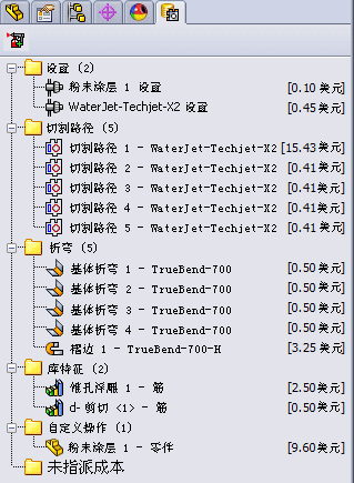

使用 SolidWorks 软件窗口左侧的钣金 CostingManager 来查看成本计算工具如何对制造零件所需的每个操作进行分类。
要显示钣金 CostingManager,在钣金零件中,单击钣金成本计算 Tool_Costing_Tools(工具工具栏)或工具 > SolidWorks 成本计算 > 钣金成本计算

Setup FM_folder.gif 文件夹包含与制造设置相关联的成本,例如设置机器加工大批量零件。制造零件的每个操作都需要设置成本。如果设置成本位于钣金模板中,则可以通过成本计算工具进行识别。
例如,在模板中,如果您为激光切割操作指派了切割路径,则会从模板中将切割路径的设置成本添加到 Setup 文件夹。
展开 Setup FM_folder.gif 文件夹,将指针停留在设置成本 Costing_Setup_Cost.gif 上方以查看如何计算成本。

切割路径是 2D 机加工操作的工具路径,例如激光、水注或将要遵循的等离子切割。在开始作为平板配料的零件中,默认情况下需要使用 2D 机加工操作对任何通过孔、切割或外部边界几何体的切割进行切割,从而为这些特征生成切割路径。
Cut Paths FM_folder.gif 文件夹包含:
  • 零件所需的切割数
  • 要使用的切割方法
  • 每次切割的成本
按以下方法计算每次切割的成本:
成本 = 切割长度 * 钣金模板中每单位长度的成本
展开 Cut Paths FM_folder.gif 文件夹,将指针停留在切割路径 FM_costing_cut_path.gif 上方以查看如何计算成本。选择一个切割路径,以高亮显示模型中的几何形状。

Bends FM_folder.gif 文件夹包含钣金零件中的所有折弯。折弯分成两类:常规折弯和褶边。文件夹中的所有折弯表明了要使用的折弯操作和每个折弯的成本。

Library Features FM_folder.gif 文件夹包含钣金零件中的所有成形工具和库特征。按照在钣金模板中所定义的每个冲程的成本来计算每个项目的成本。
将指针停留在库特征 FM_costing_library_features.gif 上方以查看用于计算成本的公式。

Custom Operations FM_folder.gif 文件夹包含成本计算工具无法自动识别的所有操作。可以计算自定义操作成本作为与整个零件、零件重量、特定零件面、零件边线、单次冲程操作(如冲孔或折弯操作)或时间相关联的成本。
例如,如果要涂刷零件,则您可以指派成本以涂刷整个零件或零件的特定面。如果涂刷特定面,包括每个面积的成本,例如要涂刷零件的每平方英寸的美元。
您可以在钣金模板中设定自定义操作,并自动或手动应用操作。
此外,您还可以在无需编辑模板的情况下通过单击 CostingManager 中的生成自定义操作 Costing_Create_Custom_Operation.gif生成自定义操作
文件夹中的每个项目都显示了选定的操作名称和选择类型。
将指针停留在自定义操作上方以查看用于计算成本的公式。
