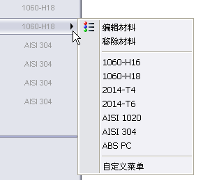

您可以直接在装配体直观化清单中添加、编辑或移除零部件材料。
要编辑材料:
  1. 将分排属性设定为 SW-材质
  2. 将指针移到要编辑的材料上。
    材料的右侧将出现一个箭头
  3. 单击该箭头。
    弹出菜单出现。
  4. 执行以下操作之一:
    • 单击编辑材料 ,然后从材料对话框中进行选择。
    • 从收藏清单中选择材料。
    • 选择移除材料
    您的更改将应用至清单和零部件文件。
    如果零部件是每个实体都指派了不同材料的多体零件,*** 出现在 SW-材质列中。将指针移到 *** 上以查看所使用的材料列表。您可使用以上步骤将一个材料应用到所有实体。您不能从装配体直观工具更改单个实体材料。
