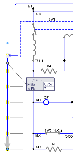

  4. 在 PropertyManager 的方向 1 下:
    • 设置注释之间的间距 。 您还可以在图形区域中设置间距
    • 实例数 设置为要创建的总注释数。 还可以在图形区域 中设置实例数。
    • 角度 设置为水平角度方向 (X 轴)。 例如,要沿从注释开始的 45º 直线生成阵列,请将角度设置为 45。
    • 单击反向 沿直线的延伸线创建阵列。 例如,如果您将角度设置为 45,则单击反向会沿从注释开始的 225º 直线创建阵列。 单击反向时,将更新角度值。 还可在图形区域中通过单击控标 来反转方向。
      可以在图形区域中通过拖动选择点 来更改间距和阵列角度。
  5. 方向 2 重复步骤 4。
    方向 2 在实例数大于 1 时激活。
  6. 单击
    初始注释 生成线性注释阵列
    线性注释阵列 编辑过的线性注释阵列
