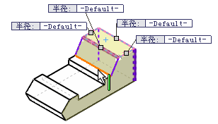

    所需切口会被自动选取,并在找到切口边线下列出。
    在图形区域中,如果您在 PropertyManager 中选定了显示标注,标注会附加到折弯和切口边线。您可以使用标注更改折弯半径和切口缝隙。
    要恢复默认值,可右键单击折弯边线或切口边线并选择恢复默认值
