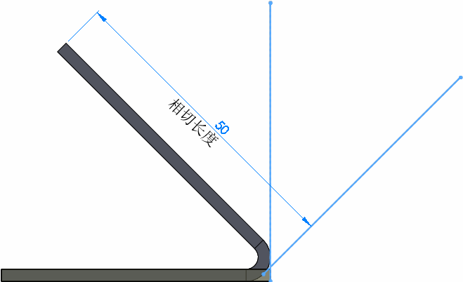

与折弯相切法兰长度
您可以将边线法兰长度设定为与折弯相切。此选项对大于 90º 的折弯有效,让您可以使用法兰的切线长度作为长度计算的基础。与折弯相切让您可以键入切线长度,而不用进行其它计算。
边线法兰 PropertyManager 中的法兰长度下,单击与折弯相切 PM 与折弯相切

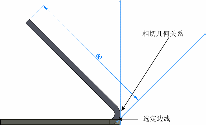

与折弯相切的法兰位置
您可以将边线法兰位置设定为与折弯相切。此选项对所有法兰长度选项和大于 90º 的折弯均有效。
法兰位置将始终与所选边线相连的侧面相切,法兰长度将始终保持精确的长度。
边线法兰 PropertyManager 中的法兰位置下,单击与折弯相切 PM 与折弯相切
