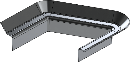

使用扫描法兰工具可以在钣金零件中创建复合折弯。

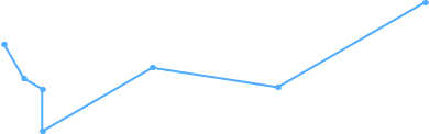

扫描法兰工具与扫描工具相似;您需要用于创建法兰的轮廓和路径。要创建扫描法兰,您需要一个开环草图作为轮廓,以及钣金零件中的一个开环轮廓路径或一系列现有边线。
扫描法兰的折弯区域上的任何切割、孔、倒角或圆角在平板型式中不会显示。

    1. 轮廓 PM_profile.gif 选择绘图2
    2. 路径 PM_path.gif 选择绘图1

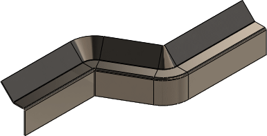

    扫描法兰完成。
