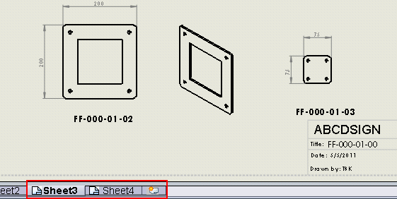

将多张工程图输出到 DXF 或 DWG 图纸空间
您可以将多张工程图的每一张输出到文件布局(纸张)空间,然后将文档另存为单个 .dxf.dwg 文件。
从多张工程图中:
  1. 单击文件 > 另存为
  2. 在对话框中,对于保存类型,请选择 DXFDWG
  3. 单击选项
  4. 输出选项对话框中,对于多图纸工程图,请选择输出所有工程图图纸到纸张空间
  5. 设定其它选项,然后单击确定
  6. 另存为对话框中,键入文件名并单击保存
  7. 如果此时出现 SolidWorks 到 DXF/DWG 映射对话框,请指定映射选项并单击确定
