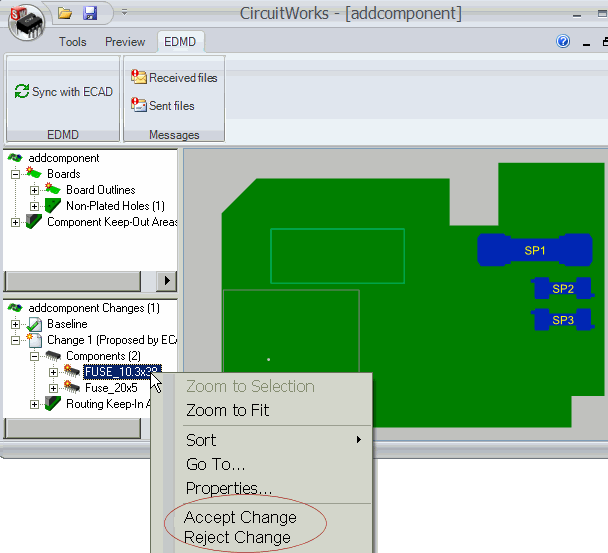

ProStep EDMD (*.idx) 文件由主要的 ECAD 供应商提供支持。使用此文件格式与 ECAD 设计的 ECAD 设计师协作。您可以将 CircuitWorks 数据输出到 ProStep EDMD 文件,也可以将 ProStep EDMD 文件输入到 CircuitWorks 中。CircuitWorks 与 ECAD 设计师沟通,提供 ECAD 文件的更改建议。当您输入 ECAD 数据时,对 ProStep EDMD 文件进行的更新更改将反馈到 CircuitWorks。
要打开一个 ProStep EDMD 文件,请单击 CircuitWorks > 打开 ECAD 文件,浏览到 ProStep EDMD 文件,并单击打开。要在 CircuitWorks 选项对话框中设置 ProStep EDMD 选项,请单击 ProStep EDMD circuitworks_edmdfileicon_options.gif 选项卡。
