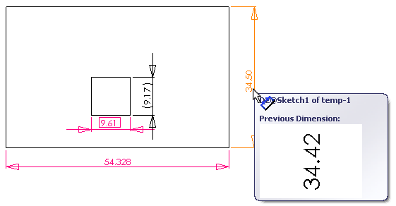

高亮显示的更改
打开高亮显示后,这些更改将在工程图中高亮显示:
  • 导致基础数值更改的模型修改
  • 公差类型或值已在模型中更改的导入尺寸
  • 更改了添加括号审查尺寸的导入尺寸
  • 更改了尺寸文字(默认为 <DIM> 的导入尺寸)
要使用此高亮显示功能,您必须首先保存 SolidWorks 2012 中的零件或装配体以及关联工程图。当再次打开工程图时,高亮显示的更改将会出现。如果鼠标停留在更改的尺寸上,则工具提示会显示上一个尺寸。
更改的尺寸
更改的公差
当保存更新的工程图后,高亮显示功能将被重设。
