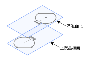

从上视基准面定义的参考基准面无法从上视基准面旋转 180º,并且现在行为与从前视或右视基准面定义的参考基准面相同。
当正常查看参考基准面时,这种变化可以消除模型的意外旋转。此外,在将它们粘贴到参考基准面时还消除了复制草图的反转。
例如,假设您从上视基准面以等距创建基准面1。然后,您可以复制上视基准面草图,然后将它粘贴到基准面1
在 SolidWorks 2012 中,可以按预期定位草图的副本。   以前,草图的副本反转 180º。
