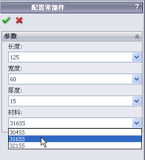

当您将零部件插入到装配体中时,您使用在配置出版程序中所创建的自定义 PropertyManager 选取零部件的配置。

    PropertyManager 显示为配置零部件 PropertyManager。此根据您在配置出版程序中所定义的规则而包含有每项变量的字段和数值。
  3. 选取您所需要的长度、宽度、厚度、及材料的值。
  4. 单击
    在图形区域中,零件进行更新以反映出您选定的值。有一新配置添加到 shim.sldprt。当您保存装配体文件时,shim.sldprt 也以其新配置进行保存。
