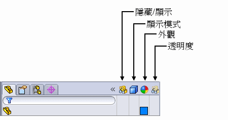

組合件中的顯示窗格
在顯示窗格中,您可以為組合件中的每個零組件套用下列的顯示設定:
x00a0;隱藏/顯示
x00a0;顯示模式
x00a0;外觀
x00a0;透明度
顯示設定會儲存在組合件的顯示狀態中。
您可以︰
展開或摺疊顯示窗格:
按一下 FeatureManager(特徵管理員)窗格頂端(標籤右側)的
來展開顯示窗格。
顯示窗格會出現在 FeatureManager(特徵管理員)窗格的右邊。 顯示窗格有四個欄位:
按一下
來摺疊顯示窗格。
