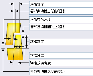

參數
當您選擇要產生唇部和溝槽的本體時,此區段將會出現。設定可控制唇部和溝槽與它們當中的介面的參數。
