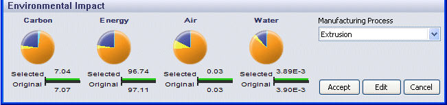

環境影響儀表板
此儀表板可提供即時回饋,讓您瞭解尋找類似的材料對話方塊中的材料之環境影響。它與 Sustainability 工作窗格中的環境影響儀表板類似。
| 餅分圖與比較長條圖 |
餅分圖會顯示您在類似的材料清單中所選材料的環境影響。列狀圖會將所選材料(所選的)與您啟動的尋找類似的(原始)材料比較。 |
| 製造過程 |
設定所選材料的製造過程。 |
| 接受 |
將所選材料的類別與名稱填入 Sustainability 工作窗格的材料部分,然後關閉尋找類似的材料對話方塊。 |
| 編輯 |
清除類似材料清單並顯示預設搜尋準則方塊,以便您透過不同的設定執行類似材料的新搜尋。 |
| 取消 |
關閉尋找類似的材料對話方塊。 |
