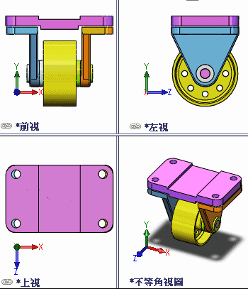

四個視角
前視、右視、上視、不等角視(第三角投影法),或前視、左視、上視、及不等角視(第一角投影法)。 在工具選項系統選項、顯示/選擇中指定第一角投影法第三角投影法
  • 每個視埠的左下角顯示目前的方位。
  • 要選擇一個不同的方位,按一下視角方位 x00a0; x00a0;(立即檢視工具列)。
  • 當您從多視埠切換回單一視埠時,模型會返回至使用中視埠的方位。 若您之後要返回多個視埠,則會使用預設的方位。
  • 只要未連結視埠,則您可以個別變更任何視埠中模型的方位或旋轉。
您可以連結正交視角。 未正交視角(例如等角視不等角視圖等等,或自訂方位)是不連結的。
