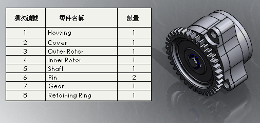

您可以在組合件檔案中產生零件表 (BOM)。
按一下插入 > 表格 > 零件表,可在組合件中產生零件表。在 PropertyManager 中設定參數之後,請按一下要放置零件表的圖面。
零件表會出現在 FeatureManager(特徵管理員)中的表格資料夾內。零件表適用的組態名稱會出現在零件表特徵的旁邊。
在產生組合件零件表並儲存組合件之後,您可以將零件表插入參考工程圖中。您可以選擇是否要連結組合件 BOM 及工程圖 BOM。
組合件檔案的零件表中不支援零件號球狀態欄。
