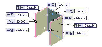

  2. 按一下轉換為鈑金 (在鈑金工具列上)或是按一下 插入 > 鈑金 > 至鈑金
  3. 在 PropertyManager 中的鈑金參數之下,選擇固定面。
  4. 彎折邊線之下,按一下集合所有彎折
    如此將會在輸入的零件中選擇所有現有的彎折與零件厚度。
    您也可以手動選擇彎折邊線。
