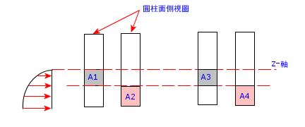

當您對多個面套用軸承力量時,軟體會根據這些面在半空間 (F 小於或等於 180o) 內的區域及位置,在所選面之間分散力量。
軸承力量係如下圖所示套用到所選的圓柱面上。請注意,軸承力是垂直於面來套用,您也可以選擇環形的薄殼邊線。假設所選區域 A1=A2 且 A3=A4。A2 會承受較多的力,因其位在半空間內的最大強度位置。同樣的,A4 承受的力會大於 A3。A1 及 A3 承受的力道比例與其區域直接成正比,因為兩者在半空間內佔有相同的相對位置。同理可知,A2 及 A4 的情形亦同。
bsp;
如下圖所示,假設在半空間內有所選區域 A1 及 A2,且兩者在半空間內的相對位置相同,則力量會均勻分散。
