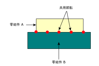

初始接觸面 (網格可為相容或不相容)
相容網格的結合接觸圖示
