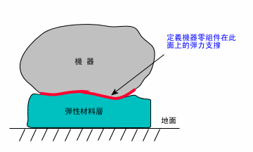

彈性支撐 係定義零件或組合件的所選面與地面之間的彈性基礎。此連接器可抗拒張力及壓縮。

  • 彈性支撐的面 。平坦或非平坦的面。
